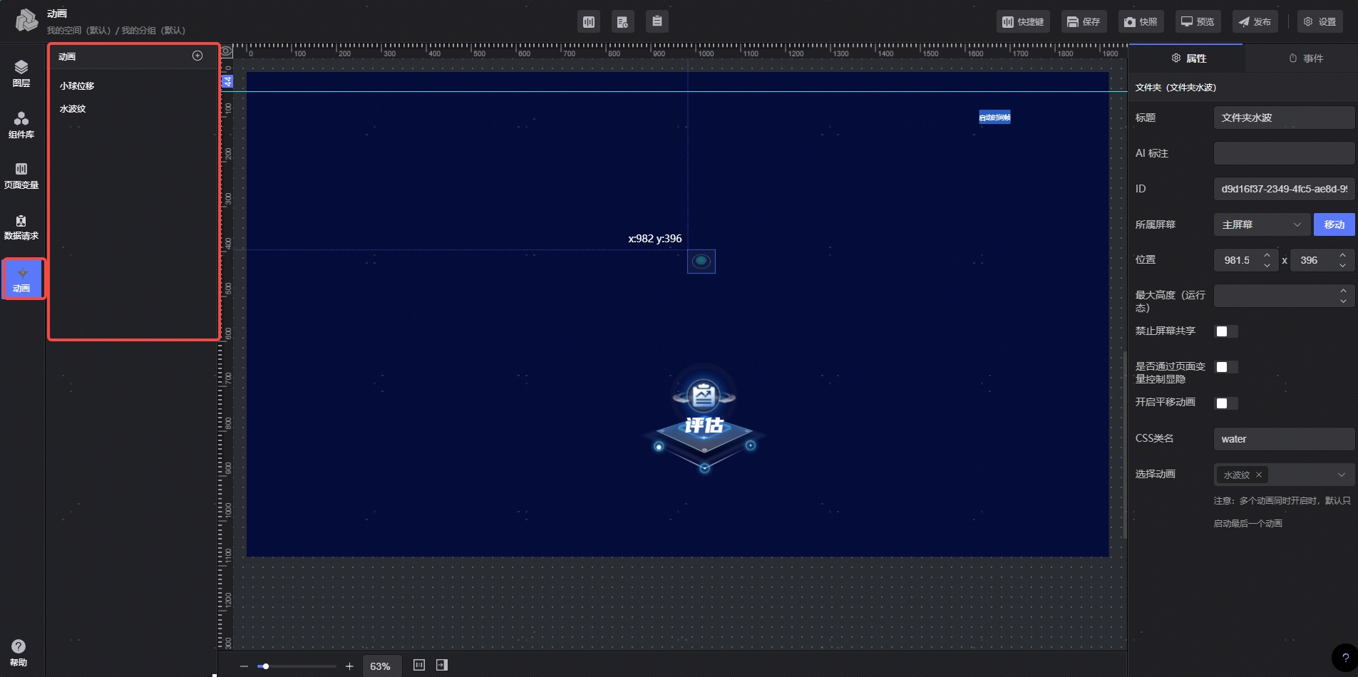

  1. 进入设计器:打开需要编辑的应用,保持在画布界面
  2. 打开动画编辑器
    • 在画布左侧工具栏点击 “动画”图标
  3. 现有动画列表:动画编辑器会列出当前页面的所有动画配置,方便统一管理和复用
  4. 点击新增动画:在动画编辑器中,点击 “新增动画”(+)按钮

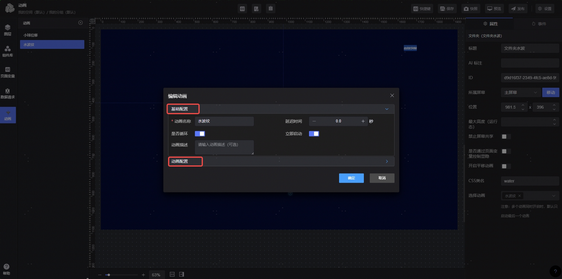

2.1 基础属性设置
图片描述
  1. 展开基础配置面板:在动画配置对话框中,点击 "基础配置" 面板(默认已展开)
  2. 填写动画名称
    • 建议:输入能够准确描述效果的名称,如淡入放大呼吸灯
    • 注意:动画名称为必填项
  3. 设置延迟时间(可选):
    • 范围:0 - 10 秒,默认为 0
    • 常用于创建串行动画
  4. 配置循环相关选项(可选):
    • 开启 "是否循环" 以实现无限循环
  5. 设置立即启动
    • 开启:组件加载后立即播放
    • 关闭:通过事件触发播放
  6. 填写动画描述(可选):记录动画用途或设计备注

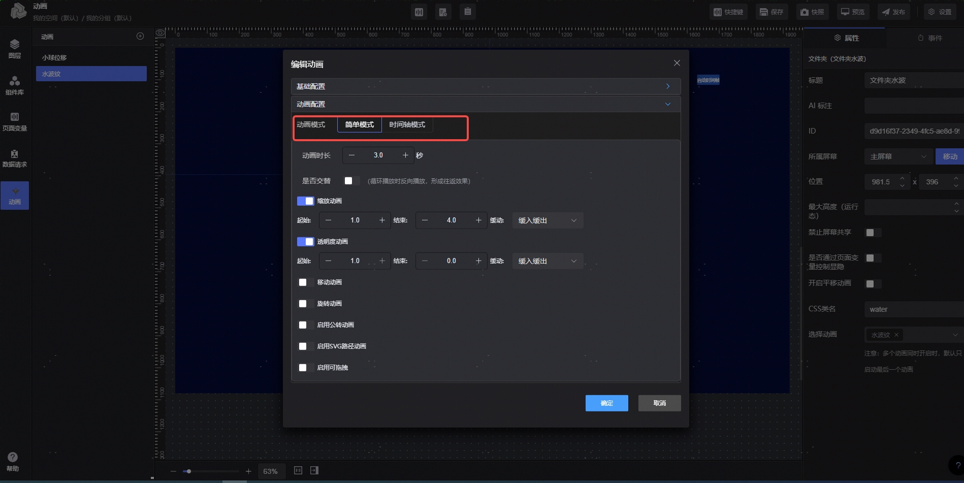

2.2 选择动画模式
图片描述
图片描述
  1. 展开动画配置面板:点击对话框中的 "动画配置" 折叠项
  2. 选择模式
模式适用场景
简单模式一步完成,不需要分时间段执行
时间轴模式多阶段动效、串联组合
2.3 简单模式配置
  1. 启用所需动画类型:缩放、透明度、移动、旋转、公转、SVG路径
  2. 配置参数
    • 缩放:起始/结束比例(0-10)
    • 透明度:起始/结束透明度(0-1)
    • 移动:起始/结束 X、Y
    • 旋转:起始/结束角度
    • 公转:半径、中心点、路径分段、自转
    • SVG路径:选择路径来源(上传SVG文件 或 画布中SVG组件)

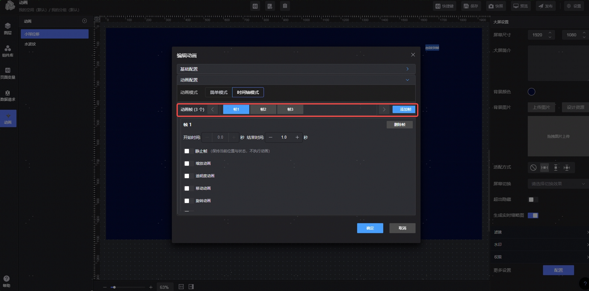

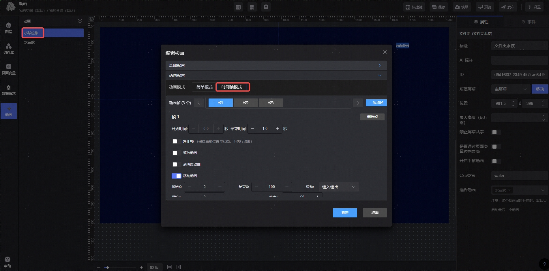

2.4 时间轴模式配置
  1. 添加帧:点击“添加帧”,系统自动创建首帧(0-1 秒)
  2. 配置帧内容:在每个帧中启用并设置缩放、透明度、移动、旋转、公转
  3. 调整时间
    • 设置开始/结束时间,结束时间必须大于开始时间
  4. 新增帧:继续添加帧并配置不同的动效
  5. 设置循环:在最后一帧设置循环播放、交替、循环延迟
示例:三阶段动画
  • 帧1(0-1s):透明度 0 → 1
  • 帧2(1-2s):移动 X 0 → 200
  • 帧3(2-3s):旋转 0 → 360,并设置循环

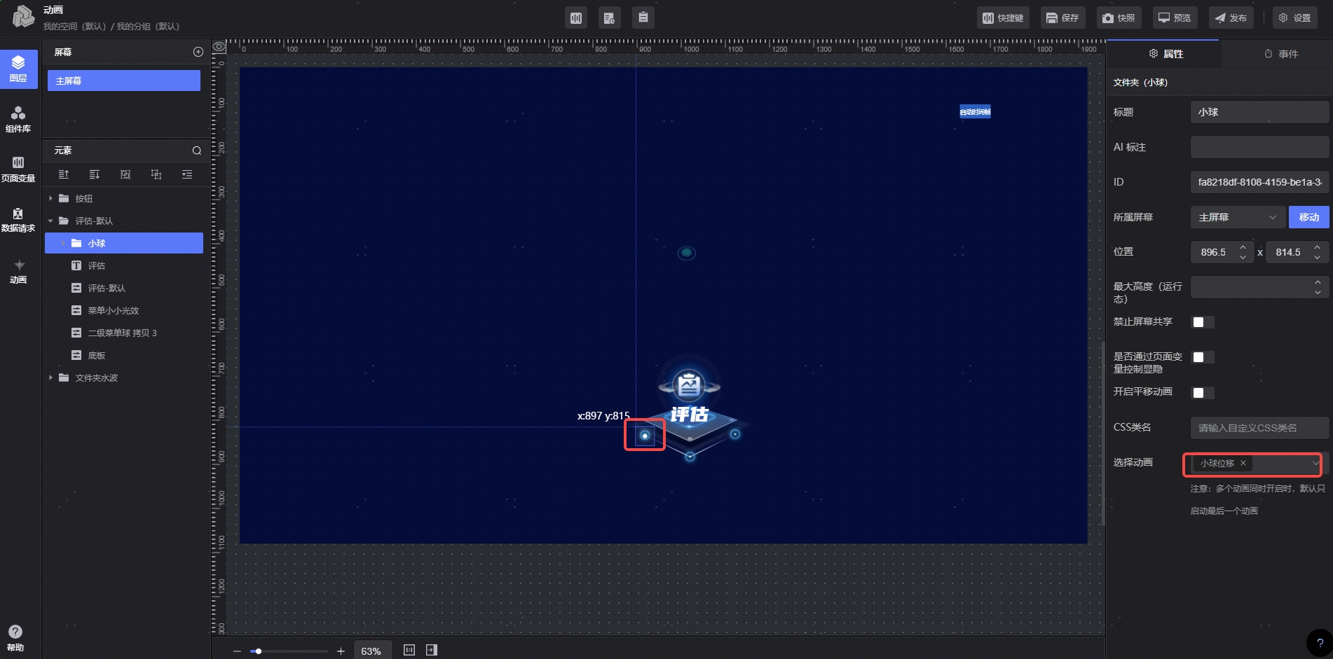

第三步:组件绑定动画
目标:将已配置好的动画应用到一个或多个组件上
图片描述
操作步骤
  1. 返回画布:关闭动画配置对话框,回到设计画布
  2. 选择组件:点击需要使用该动画的文件夹
  3. 进入动画标签:在右侧属性面板中切换到 “动画” 标签
  4. 选择动画
    • 在动画列表中点击 “选择已有动画”
    • 从下拉列表中选择刚创建的动画
    • 如需应用多个动画,可重复添加
  5. 确认绑定:点击“确定”或“应用”按钮,完成组件与动画的关联
提示
  • 同一个动画可以绑定到多个组件,方便批量复用
  • 单个组件也可以绑定多个动画

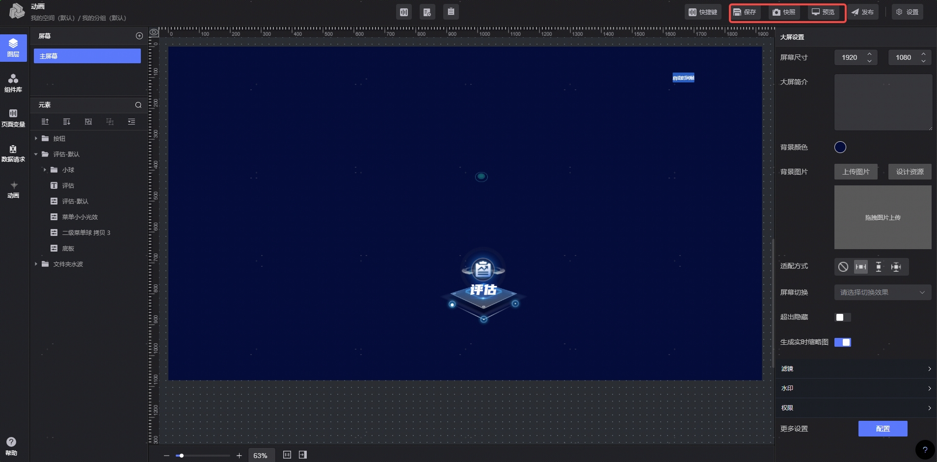

第四步:保存并预览
图片描述
预览效果
  • 点击画布右上角的"保存"按钮,然后点击"预览"

2. 时间轴模式
图片描述
适用场景:复杂动画序列,多阶段动画效果
特点
  • 支持多帧动画配置
  • 精确控制每一帧的时间范围
  • 每帧可以独立配置动画效果
核心概念
  • 帧(Frame):动画的一个时间片段
  • 开始时间:该帧动画开始的时间点
  • 结束时间:该帧动画结束的时间点
  • 帧动画:在该帧时间范围内执行的动画效果
创建和管理帧
添加帧
  1. 在时间轴模式配置区域,点击 "添加帧" 按钮
  2. 系统会自动创建新帧,开始时间继承上一帧的结束时间
  3. 新帧会自动成为当前选中帧
删除帧
  1. 在帧标签页上,点击删除按钮(×)
  2. 系统会删除该帧
  3. 注意:至少需要保留一个帧
选择帧
  • 点击帧标签页即可选中该帧
  • 选中后可以编辑该帧的配置
帧配置
每个帧包含以下配置项:
时间设置
  • 开始时间:该帧动画开始的时间点(秒)
  • 结束时间:该帧动画结束的时间点(秒)
  • 注意:结束时间必须大于开始时间,且不能超过总动画时长
动画效果
每个帧可以独立配置以下动画类型:
  • 缩放动画
  • 透明度动画
  • 移动动画
  • 旋转动画
  • 公转动画
注意:时间轴模式中,SVG路径动画仅在简单模式中支持,时间轴模式的帧中不支持SVG路径动画。
循环设置(仅最后一帧)
在时间轴模式的最后一帧,可以设置:
  • 循环播放:该帧结束后是否循环播放整个动画序列
  • 是否交替:循环时是否反向播放
  • 循环延迟:每次循环之间的延迟时间(毫秒)
注意
  • 只有最后一帧可以设置循环
  • 如果基础配置中已开启循环,则帧的循环设置会被禁用
操作说明
  1. 点击"添加帧"按钮创建新的动画帧
  2. 在帧标签页中配置该帧的动画效果
  3. 设置帧的开始时间和结束时间
  4. 在最后一帧可以设置循环播放
